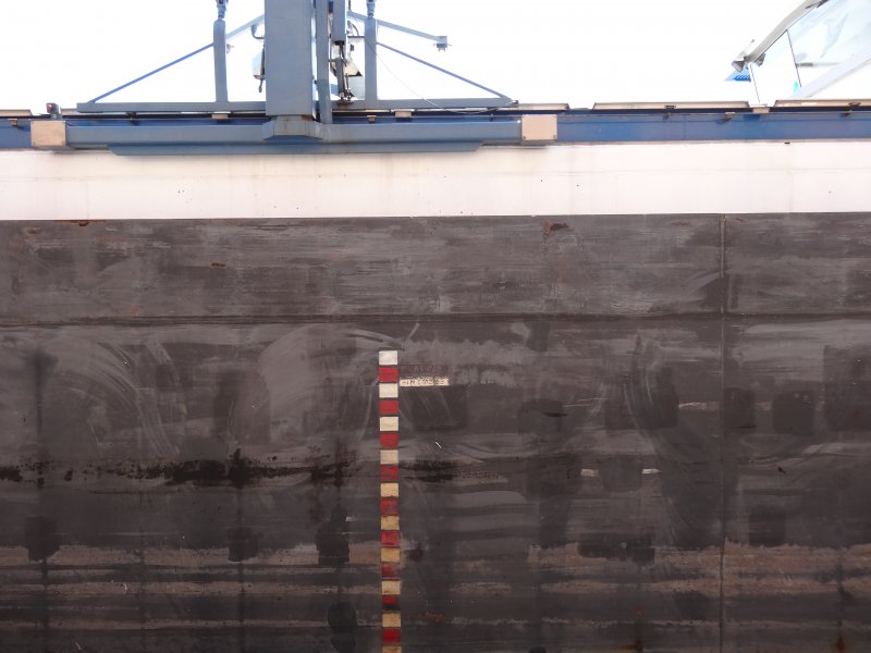

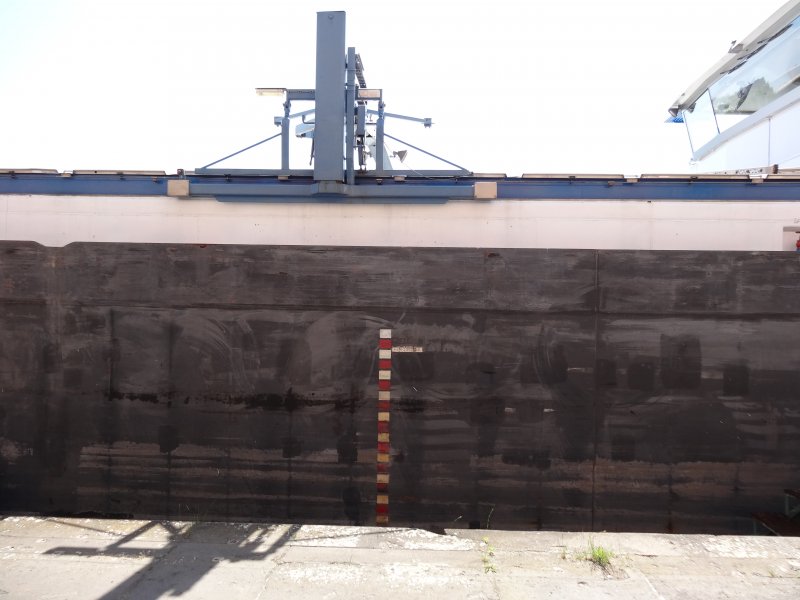

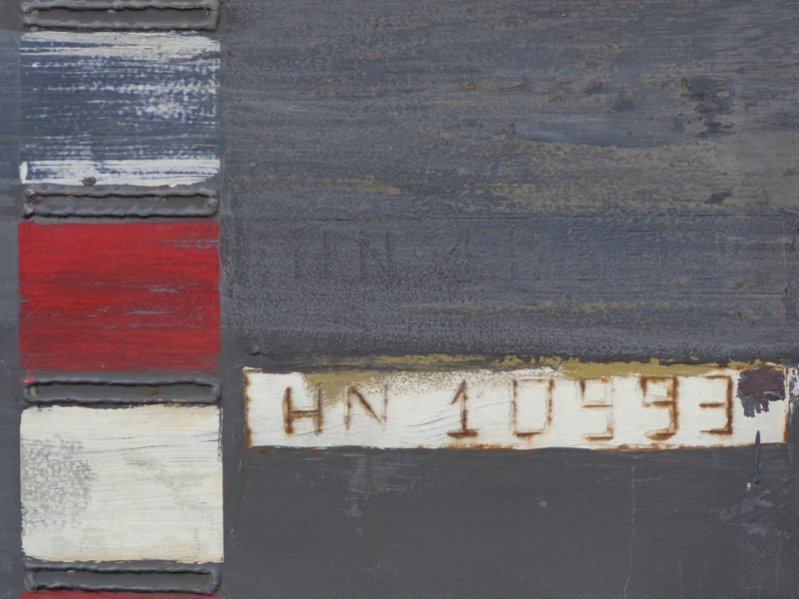

    Für mich wirkt die S.I. Nummer an den Bussen übergroß. In der Regel fallen S.I. Nummern oder/und Eichnummern heute kaum noch auf. Früher waren sie manchmal neben der Europanummer bzw ENI und so groß wie die Tonnage und Angaben zu den Abmessungen des Schiffes aufgetragen.
    Heute sind sie nur noch an der Eichlatte selbst zu finden und häufig klein und unleserlich, wie hier im Anhang an der Bordwand der Vantage, ENI 02327521, aufgenommen am 24.06.2013 im Zollhafen von Mainz, zu sehen.
    Vergrößert kann man dieselbe Eichmarke in einem Beitrag im Forum bei http://www.binnenschifferforum.de/fo...1&d=1341773956 finden.
    sG Eberhard

    Hallo Eberhard
    Diese Eichnummers von der Vantage sind, volgens vorschrifft eingehackt. Da Die Eichen vorschrifft massig 4 cm hoog sind, sind die Buchstaben ensprecht gross.
