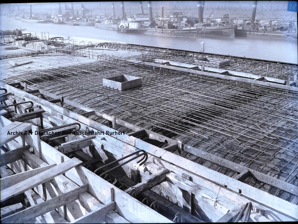

    Auf dieses besondere Glasnegativ bin ich im Archiv des Binnenschifffahrtsmuseums in Ruhrort gestoßen, Leider hat der Fotograf dem Korbgeflecht mehr Aufmerksamkeit geschenkt. Dennoch gibt es immer noch einiges zu sehen, das uns mehr interessiert.
    Im Vordergrund sehe ich die CETTE mit 2 Schornsteinen, weshalb ich vermute, dass dieses Foto zwischen 1924 und 1933 aufgenommen wurde.
    Weiterhin sehe Ich auch 2 HARPEN-Boote und einen WINSCHERMANN, bin mir aber bei Letzten nicht sicher. Vielleicht kann jemand weitere Informationen hinzufügen, zum Beispiel: der Liegeplatz.
    Gr, Henry
